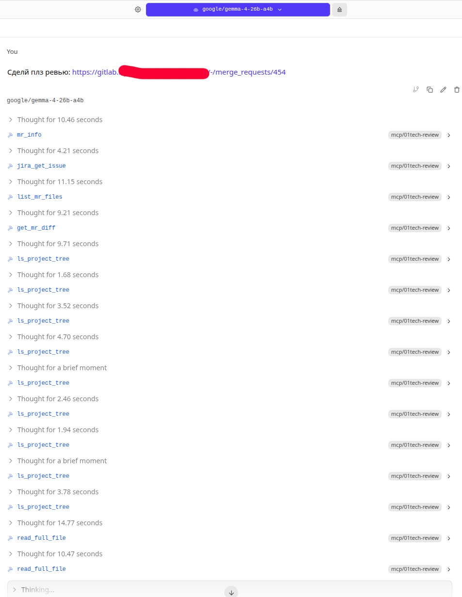

Закидываешь в окошко чата запрос вида:
Привет, сделай плз ревью: https://gitlab.XXX/YYY/III/-/merge_requests/454
И дальше происходит магия: нейронка строго по нашему мануалу запрашивает всю инфу по мр, читает описание задачи, постановку в конфе, просматривает все дифы и если нужно просматривает целиком файлы, причём иногда копает очень глубоко:

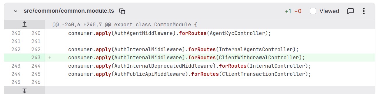

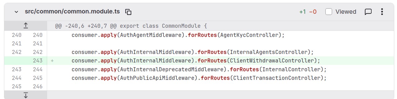

И это при том, что в самой мр была изменена всего 1 строчка:

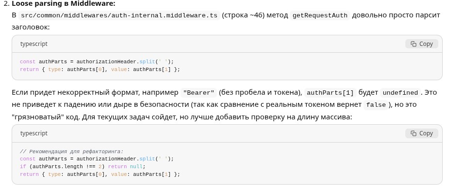

Но даже такой простой бот, работающий на маленькой gemma4-26b раскопал проблемы которые были незамеченными в проекте ранее:

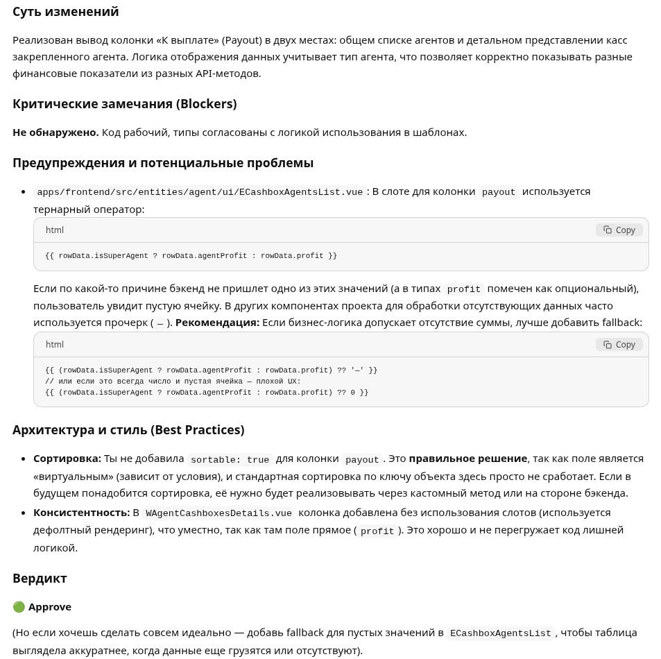

Ну и на всякий позитивный репорт по фронту (который я совсем не понимаю):
