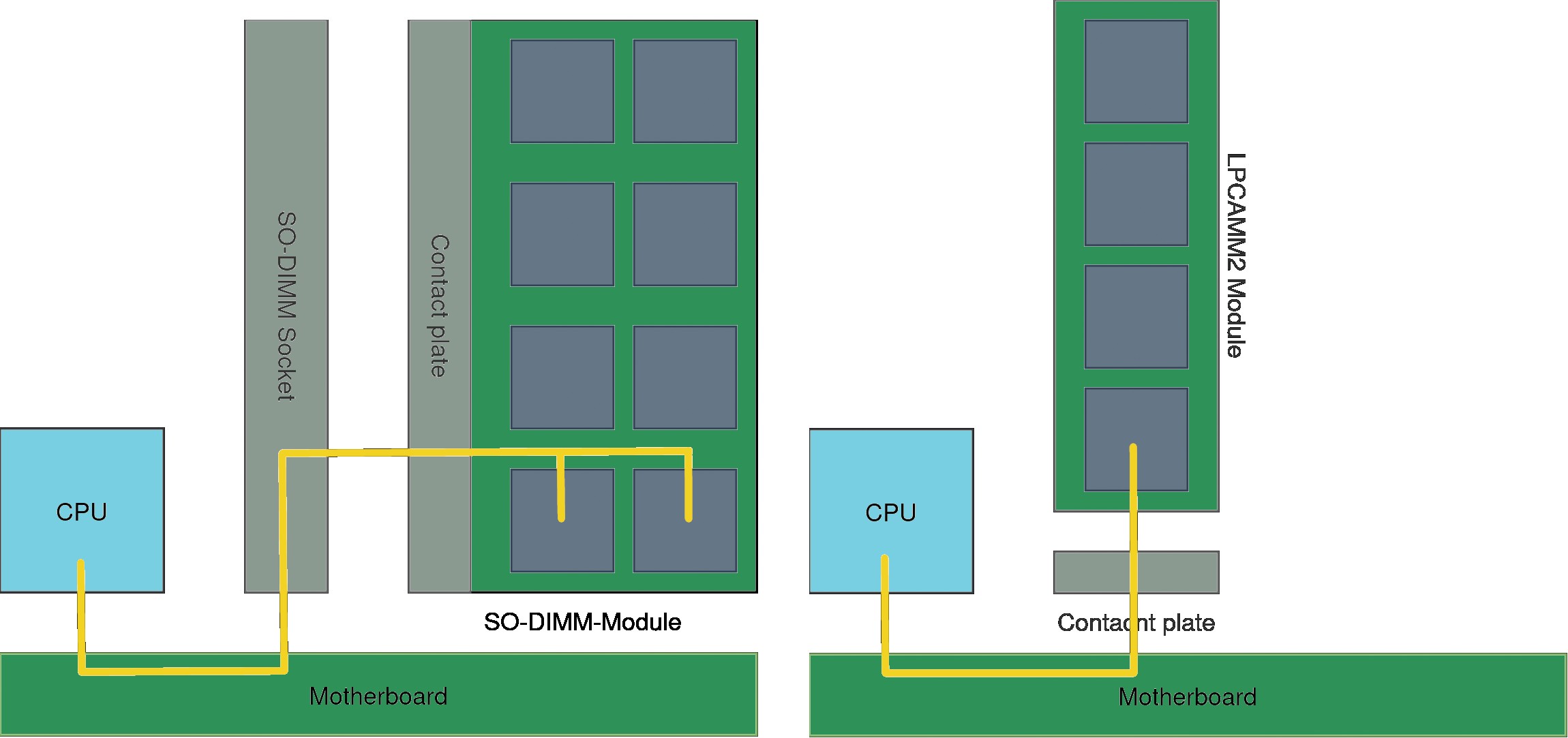

На рынке и так доступны съёмные модули SO-DIMM. Но характиристики этих модулей достигли своего физического предела и не смогли преодолеть порог в 6400МГц .
Причин тому несколько:
  • Длинные дорожки: сигналу приходится преодолевать слишком большое расстояние от контроллера до чипов памяти.
  • Наводки и затухание сигнала: на высоких частотах параллельная разводка длинных дорожек страдает от перекрёстных помех, что критически снижает стабильность.
В итоге производителям, гонящимся за скоростью, приходится распаивать быструю LPDDR-память прямо на плате, лишая нас возможности апгрейда.

CAMM2 - это модули совершенно другого формата.
Если привычная планка SO-DIMM вставляется в разъём под углом своей тонкой гранью, то LPCAMM2 ложится плашмя — контакты расположены прямо на нижней плоской стороне текстолита, как у процессоров в LGA-сокетах.
Такое расположение позволяет разместить память вплотную к процесору, надёжно зафиксировать контакты, сами контакты сделать физически надёжнее и стабильнее, бонусом съэкономить пару миллиметров высоты ноутбука, и получить скорость, как у распаянной LPDDR5.
